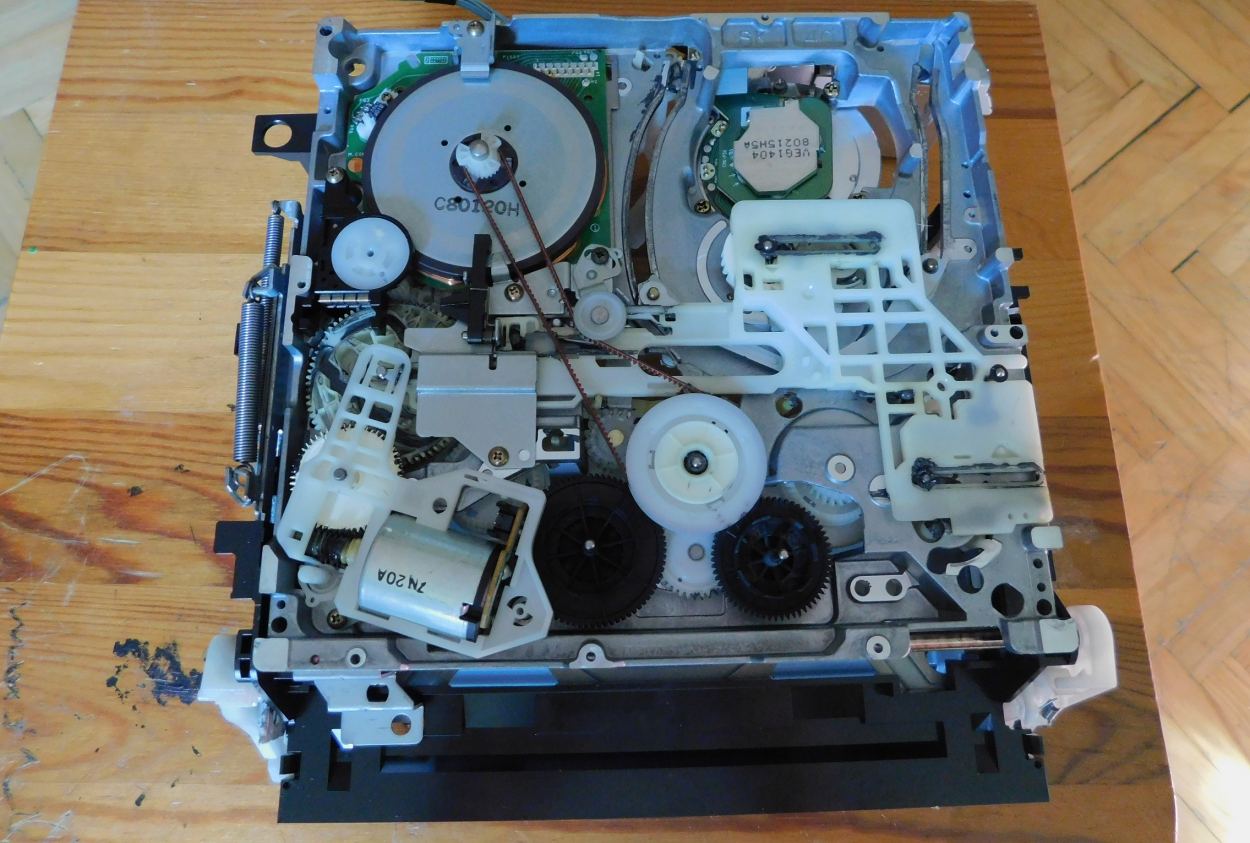

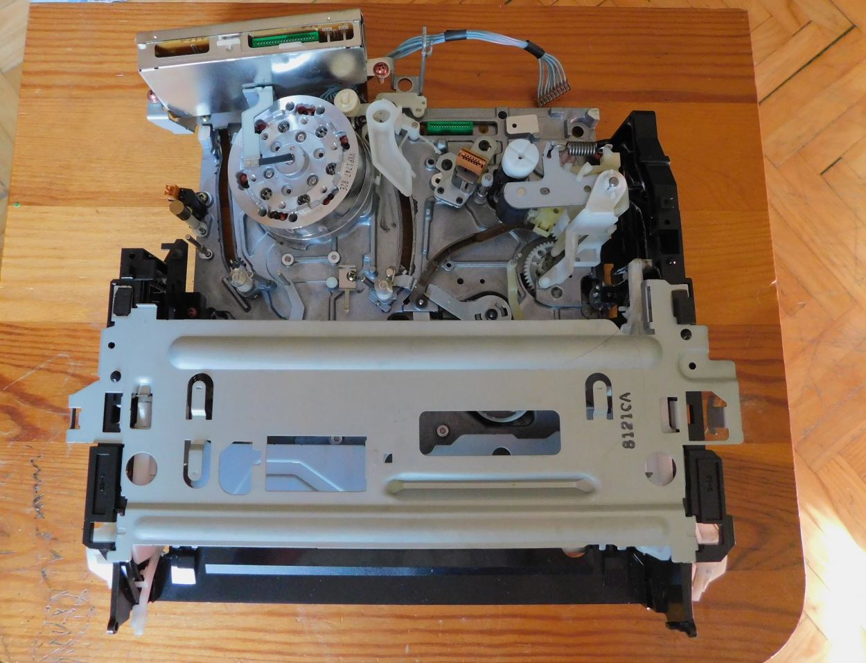

Maszynę dostałem dziś do naprawy. Właściciel mówił, że na obraz śnieżył (prawdopodobnie tylko brudna głowica), później mechanizm zaczął wariować. Rzeczywiście zacina się podczas przełączania funkcji, a na wyświetlaczu wywala F04. Znam ten mechanizm i chyba wiem, w czym problem.

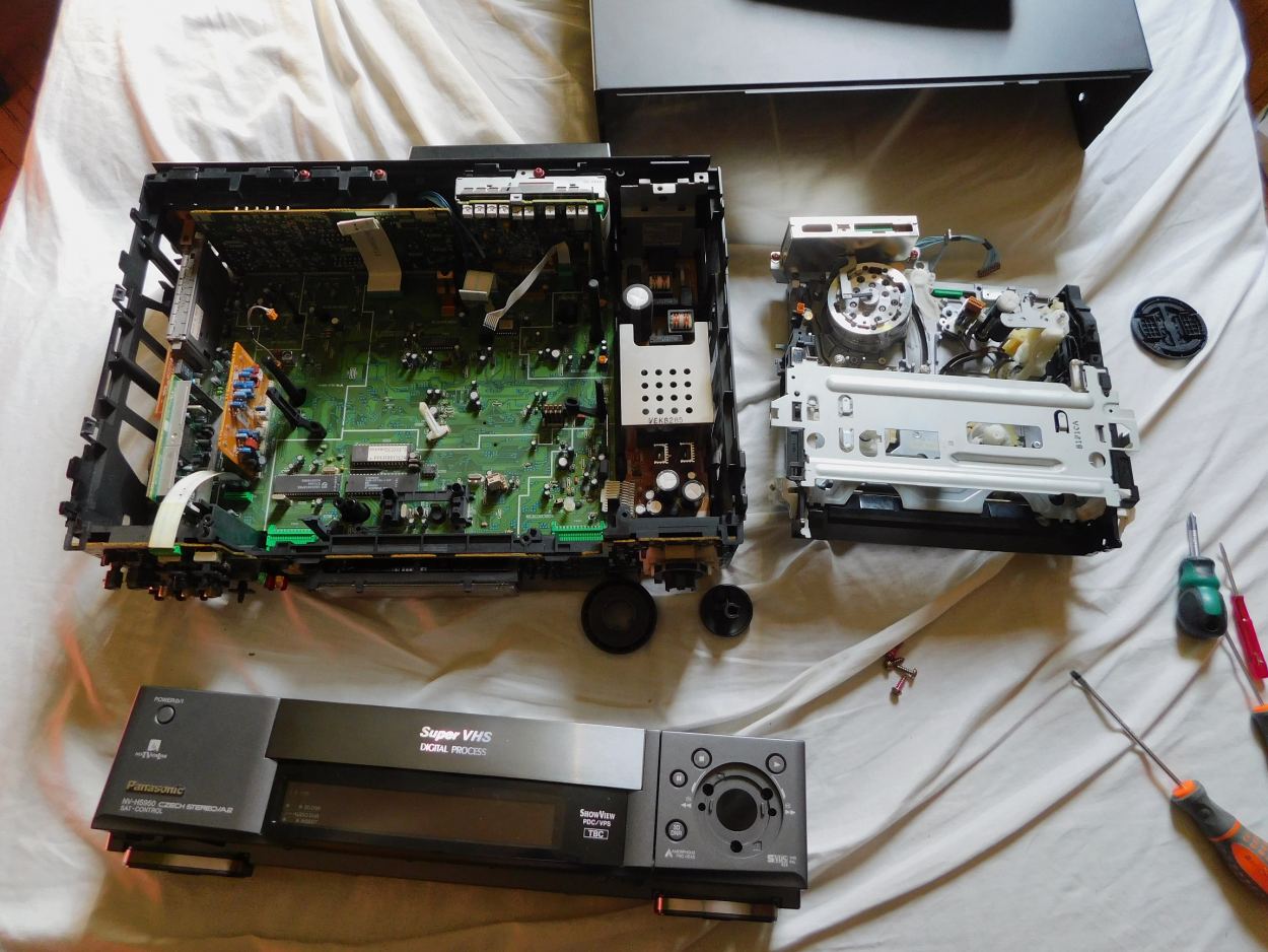

Mała relacja z dzisiejszych działań...

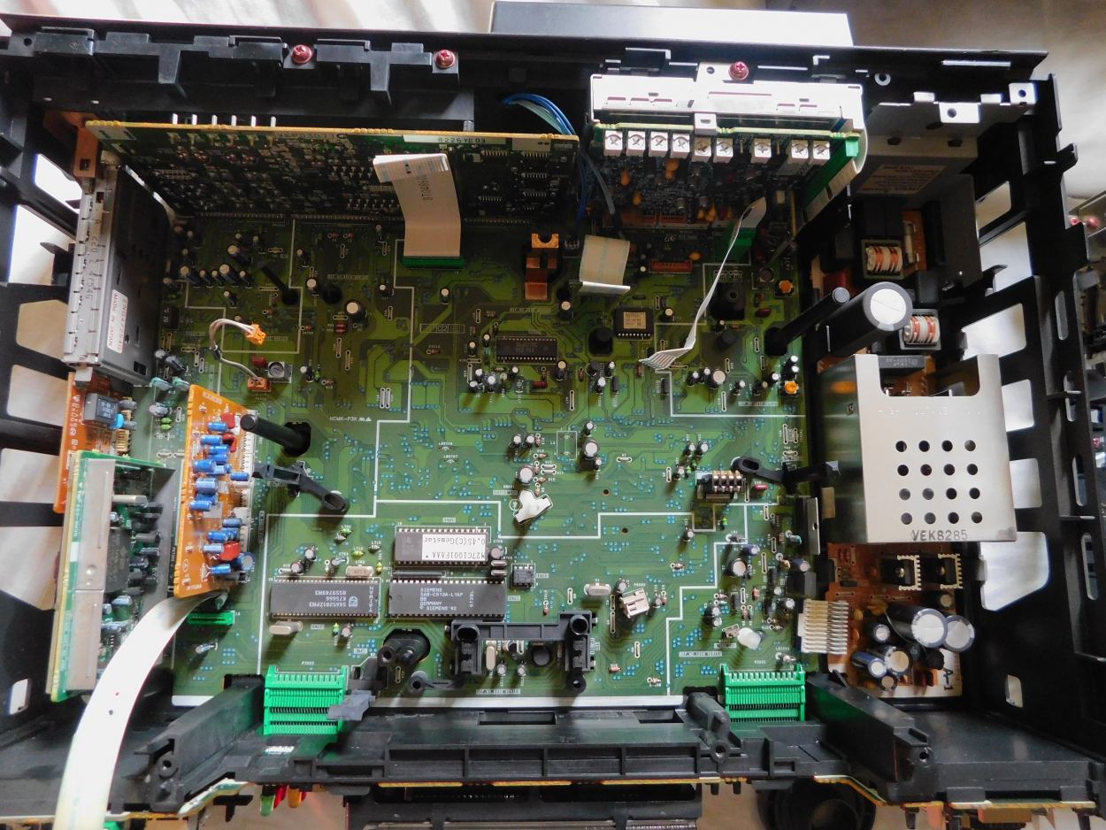

Mechanizm już niestety montowany bezpośrednio na płycie głównej, czego nienawidzę, zwłaszcza, kiedy przyjdzie coś przy takim grzebać. I wszystko to oczywiście wynik oszczędności producenta.

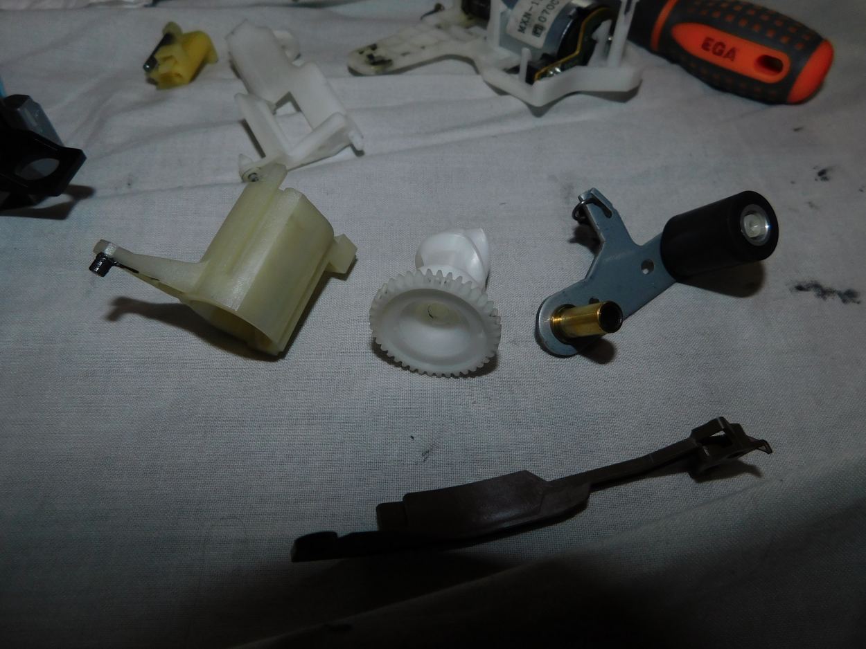

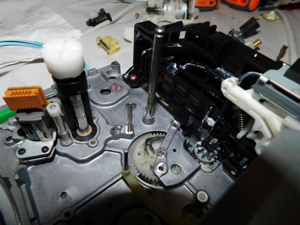

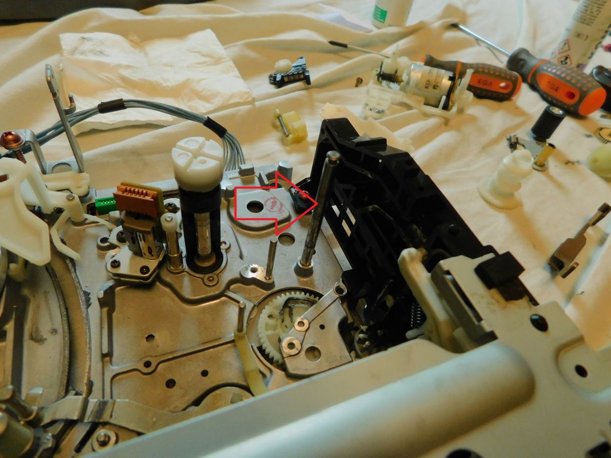

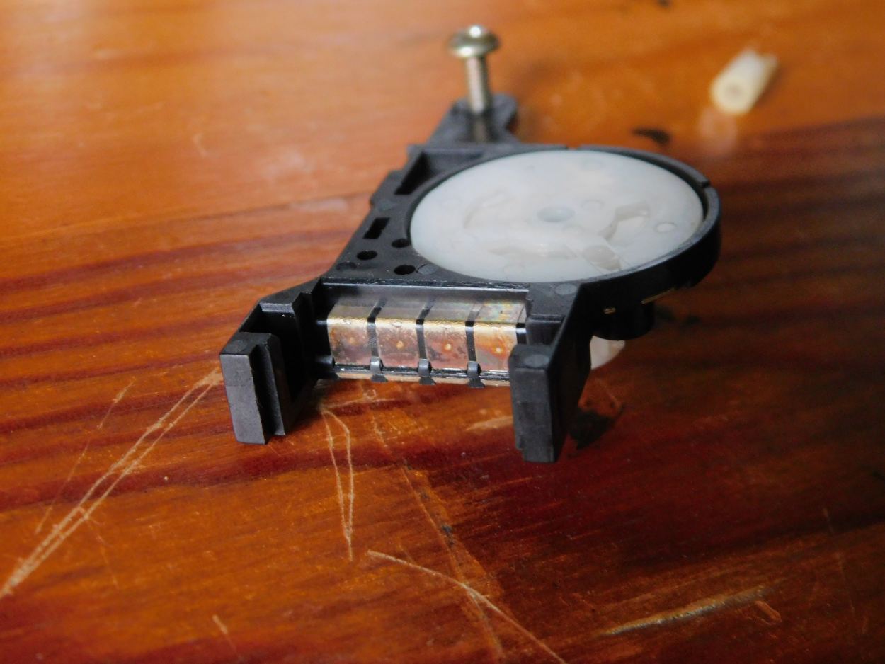

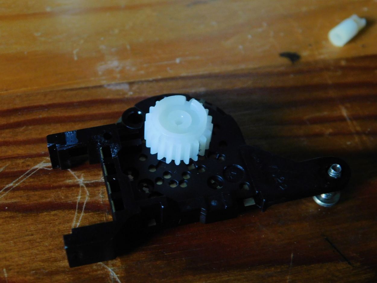

Zacząłem od podklejenia tulejki na silniku sterującym, która napędza ślimak. Myślałem, że to załatwi sprawę, jak w większości tych mechanizmów, ale jednak nie... A zaczęła się obluzowywać (na szczęście jeszcze nie pękła po całości), prawdopodobnie przez zaschnięty smar na osi, na której zamocowany jest ślimak opuszczający rolkę dociskową. Smar był tak zaschnięty, że z trudem go zdjąłem, więc nic dziwnego, że ta tulejka na silniku zaczęła się ślizgać.
DSCN1239.JPG.821c74d1be5b2675bed821b547b73305.JPG DSCN1243.JPG.70850e72e1a1d00e9c42f06cf2e41cd5.JPG DSCN1244.JPG.fd058077c8d7124f355723b225bd106d.JPG
Poza tym, profilaktycznie czyszczenie przełącznika rodzaju pracy. Niestety w tym modelu jest już nierozbieralny, a jeszcze w poprzedniej serii (HS-800, HS-1000 itp) był rozbieralny. Kolejne "udogodnienie" ze strony producenta :/ Na szczęście od wewnątrz były dwa małe otworki, przez które psiknąłem trochę Kontakt PR - zawsze to przedłuży jego żywot.

Teraz czeka mnie jeszcze ustawienie i poskładanie tego mechanizmu i zobaczymy, co dalej...
