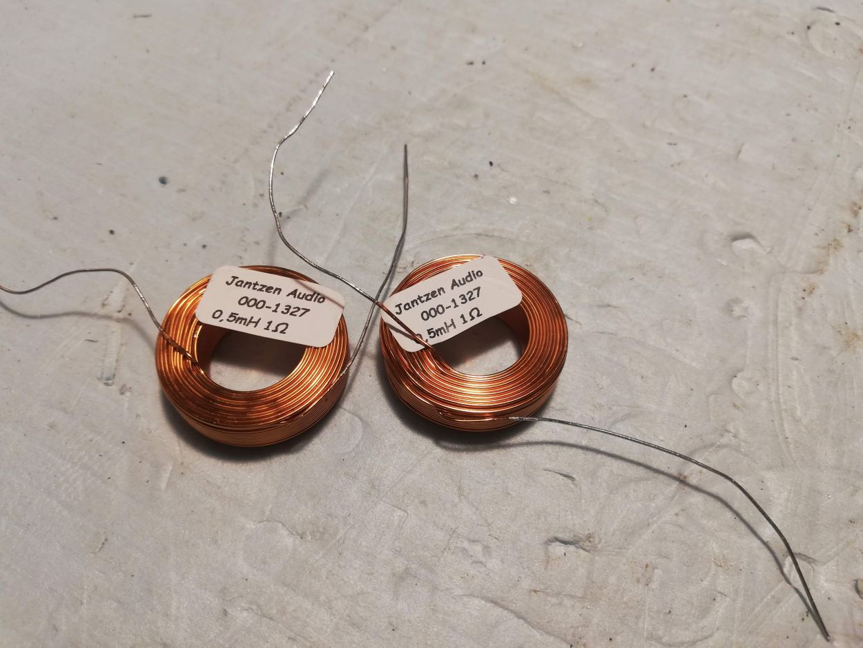

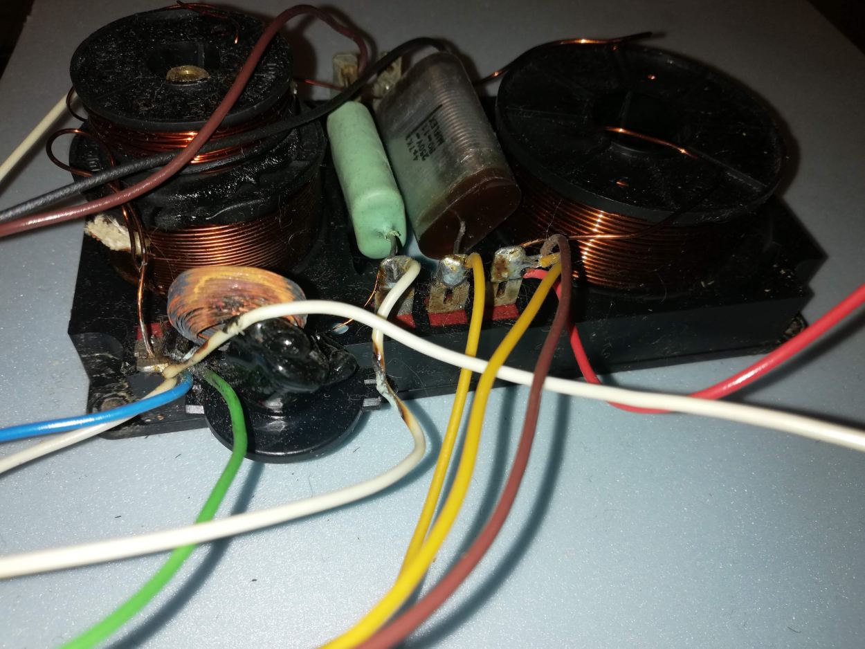

Kolejny etap to wymiana spalonej cewki w torze głośnika wysokotonowego. W zasadzie wymiana w obu zwrotnicach żeby parametry były jednakowe.
Oryginalne cewki są nawinięte drutem 0,3mm, wstawione zostaną cewki nawinięte drutem 0,5mm o rezystancji 1ohm.

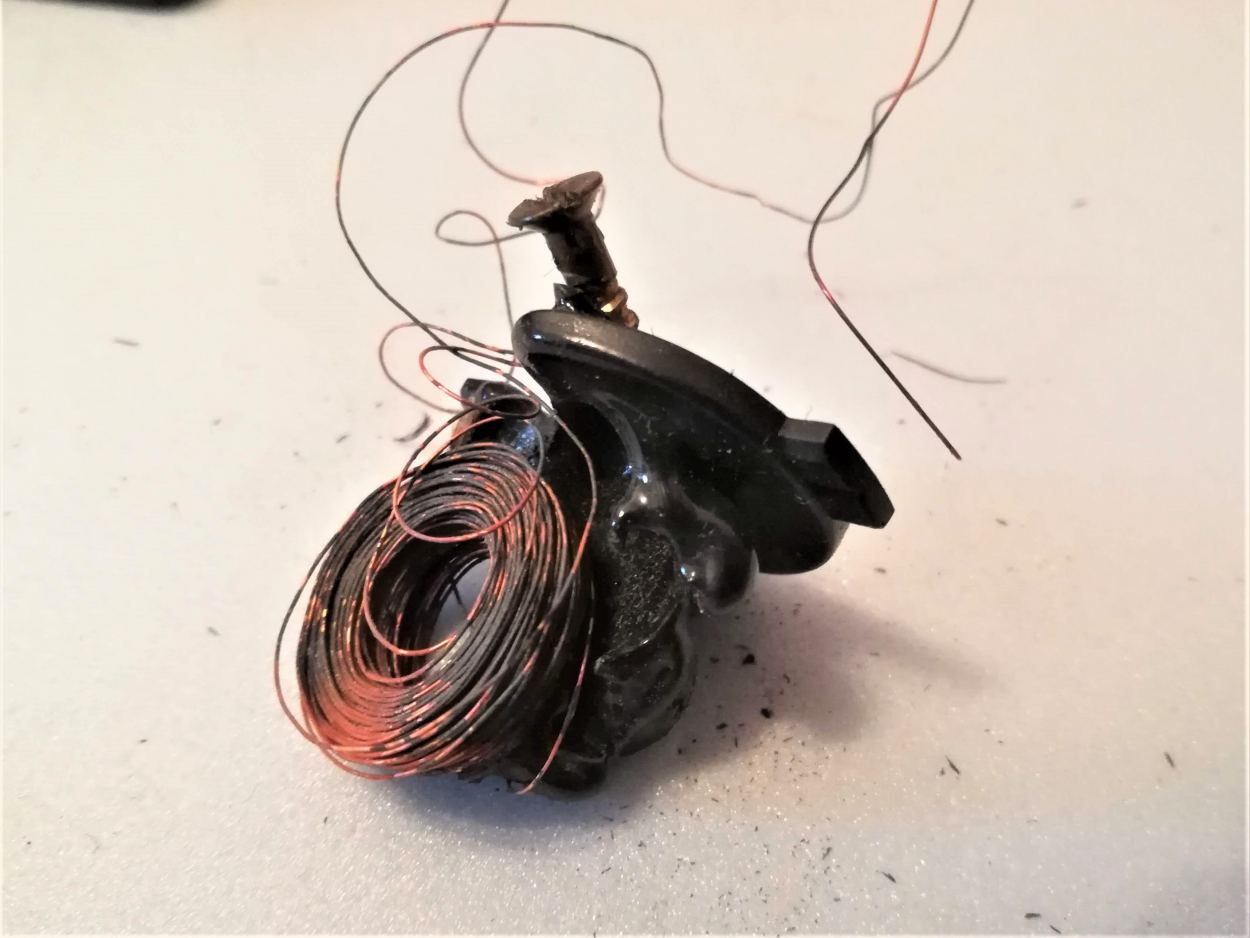

IMG_20200114_084636.jpg.b2688dae44dc035030cc60e115e13203.jpg  IMG_20200114_084925.jpg.daa735d779c2833834d8bf083784b642.jpg  IMG_20200201_091945.jpg.eed183c163ff7dc283a3f501f277d7e1.jpg  IMG_20200201_092419.jpg.417e30806933ab3042c62dccd1dd9c86.jpg  IMG_20200201_100651.jpg.89bd08a7a4cc4a825abeaedcedaeb86f.jpg
Musiał tu być niezły Janusz ? i pewnie oprócz cewki spalił głośnik wysokotonowy bo wygląda że próbował go sam przewinąć ?.
Chyba ktoś ostro słuchał italo-disco z korektorem ustawionym w słynną "buźkę" :)
