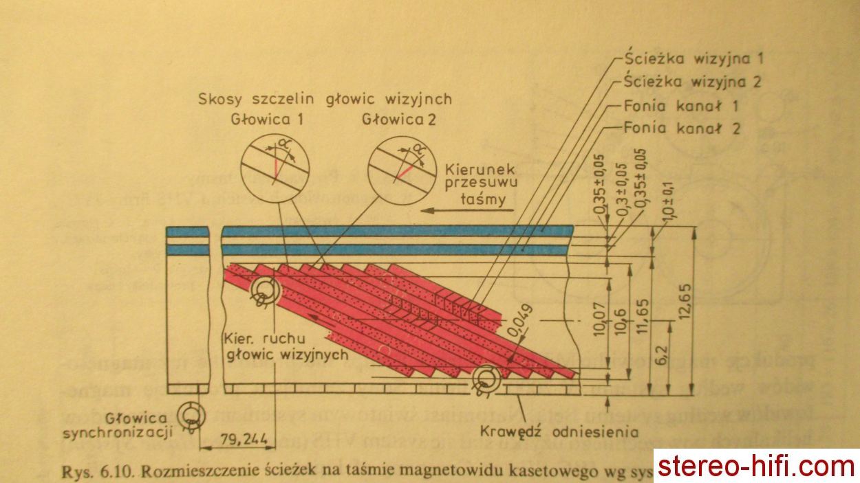

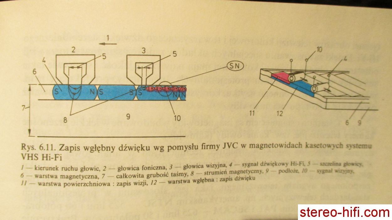

Filwoj Postat Aprilie 16, 2020 Autor Share Postat Aprilie 16, 2020 (editat) W zasadzie to chyba to samo co DAT tylko inna szerokość taśmy czyli dużo więcej nośnika na tą samą ilość muzyki - musi być lepiej. Co do zapisu wysokich częstotliwości, podobno jest o wiele wyżej niż 20 kHz, sprawdzane na przyrządach pomiarowych. Teoretycznie już tego nie słychać ale ma wpływ na odbieranie częstotliwości ze słyszalnego zakresu. Może dlatego brzmi tak analogowo. Tutaj trochę informacji n/t zapisu audio: Jeśli chcesz zobaczyć zdjęcie, zaloguj się lub zarejestruj nowe konto Editat Aprilie 16, 2020 de Filwoj Link spre comentariu Distribuie pe alte site-uri Mai multe opțiuni de partajare...
