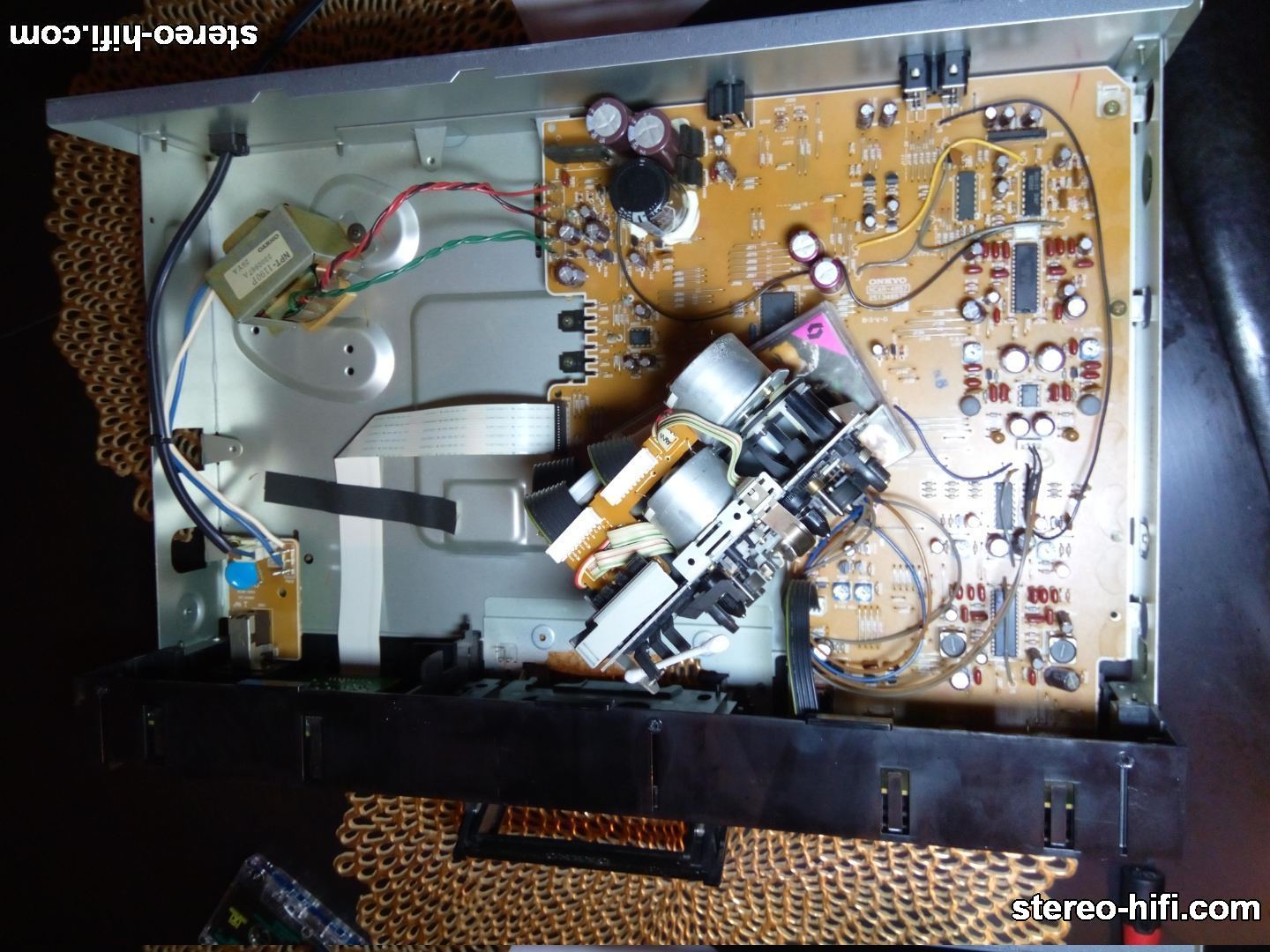

Będąc służbowo na złomie :) trafiłem takie sprzęty jak na fotce. Zacząłem od dołu "wieży" i dzisiaj ( a dokładnie wczoraj ) naprawiłem tego decka onkyo. Usterka okazała się banalna, bo slizgał się pasek na rolce silnika, który w konsekwencji nie załaczał kółka dowijania po właczeniu play i deck załaczał auto stop. Z racji tego, że chciałem go posłuchać a nie szukac paska nowego, zrobiłem mój sprawdzony trik i nawinąłem cieniutki pasek izolacji ( szer 2 mm i długości 30 mm . Normalnie lepiej sprawdza się taśma teflonowa do uszczelniania gwintów hydraulicznych :) , ale dzisiaj jej nie miałem ) na kółko silnika.
Deck ozył od razu. Przy okazji go umyłem i słucham go sobie teraz w najlepsze. Nawet go zbytnio nie zdążyłem rozkrecić. Fotki z wnętrza poniżej. Szukając potem danych technicznych trafiłem na temat Jakuba K z Onkyo TA-6510 - identyczny wygląd i identyczny problem był :) .
Gdyby ktoś dopisał jak plasować tego decka w hierarchii decków onkyo , to byłbym wdzięczny, bo mało o tym modelu znalazłem w necie. Jak dla mnie gra naprawdę dobrze, nie ma zbyt wielu "wodotrysków" ale te najważniejsze funkcje posiada ;)  .
Jak na inwestycję 10 zł :) i godzinkę roboty, gra rewelacyjnie.
