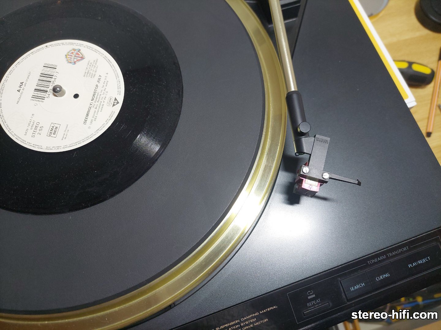

Jeden z najwyższych modeli robionych przez Onkyo, niestety obudowa z plastiku, ale dość solidna. W środku pływające metalowe chassis silnika i ramienia.
Ultralekkie,proste ramie zamiast zniszczonej w transporcie wkładki MC Corala zastąpiłem MM od Ortofona.

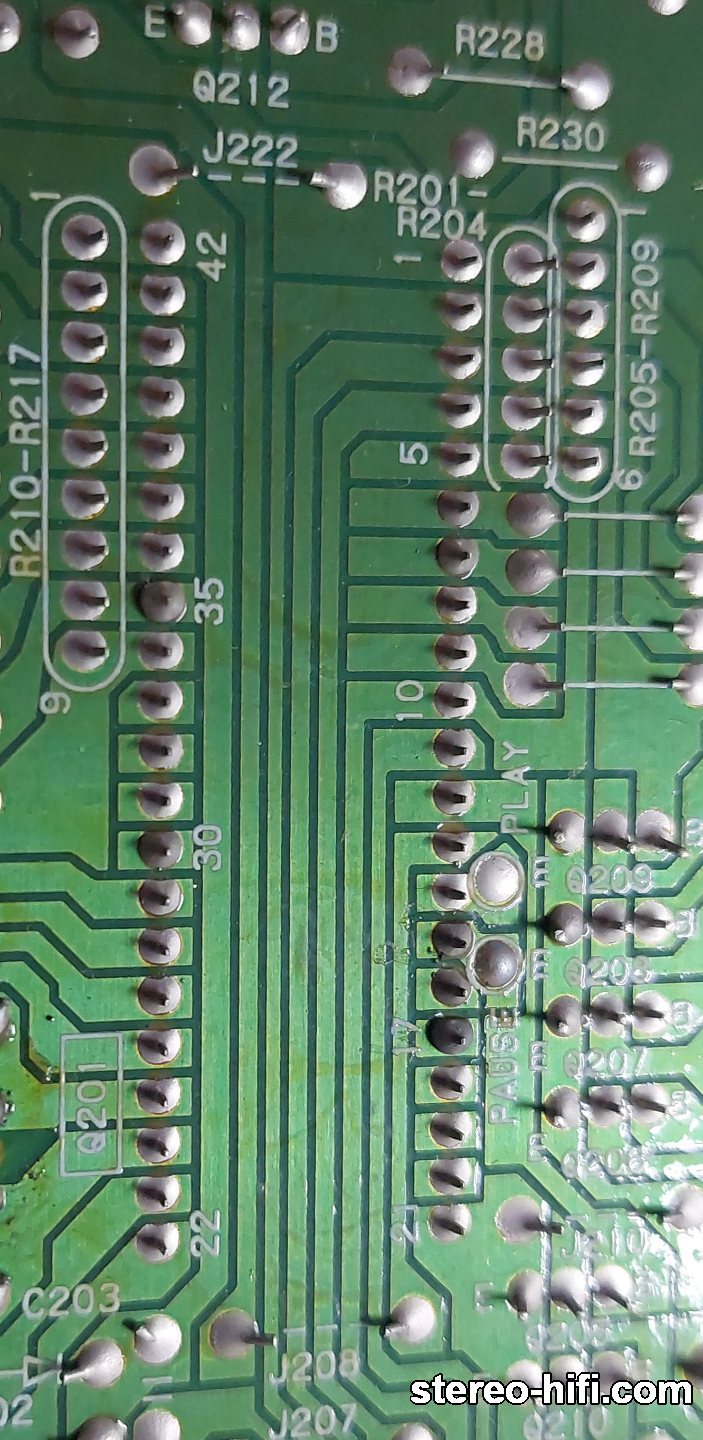

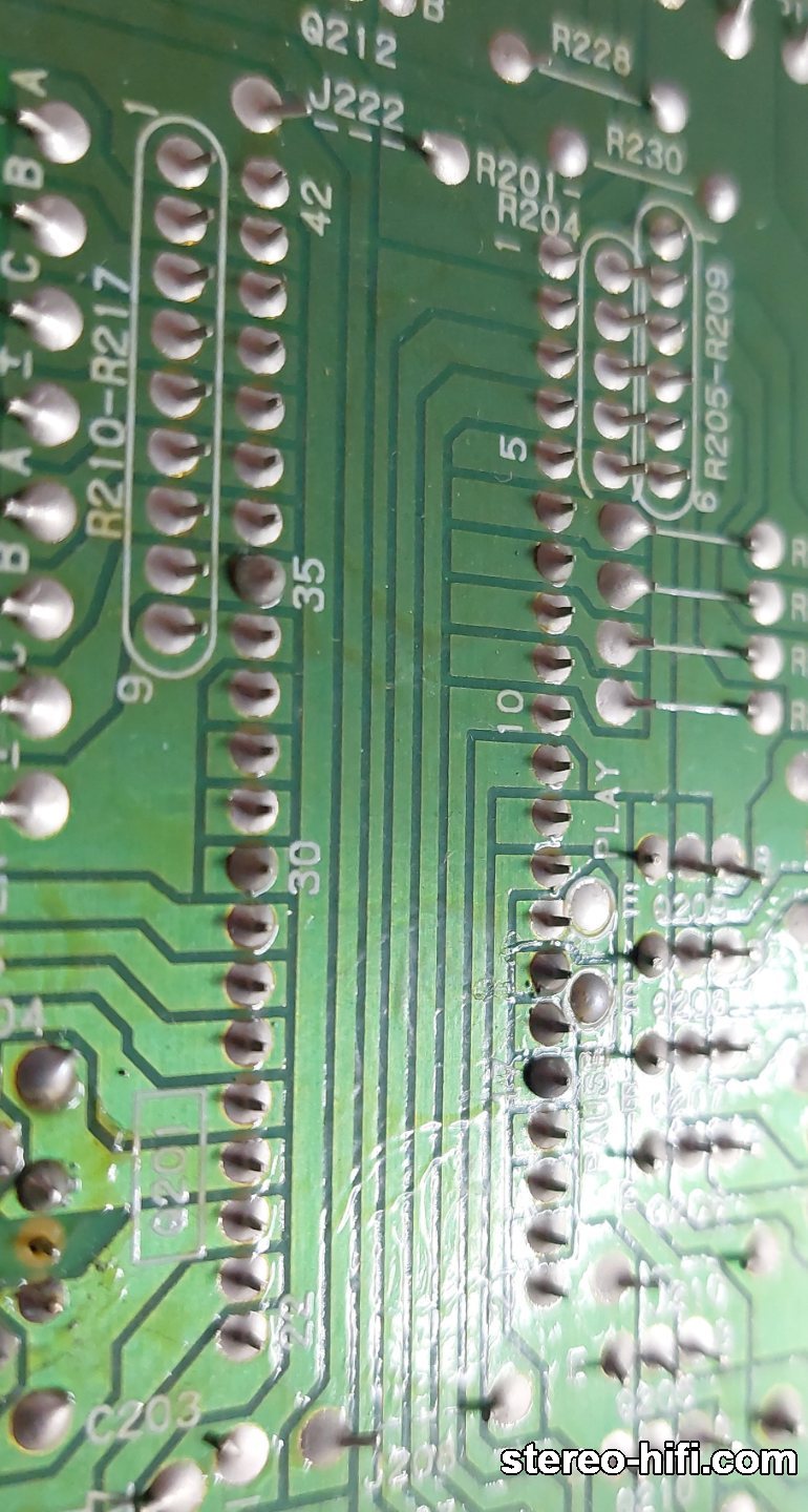

Właściwie nic nowego procesor od Toshiby.
Silnik DD wyposażono go jeszcze w stroboskop, który i tak ciągle pokazuje stabilne obroty.

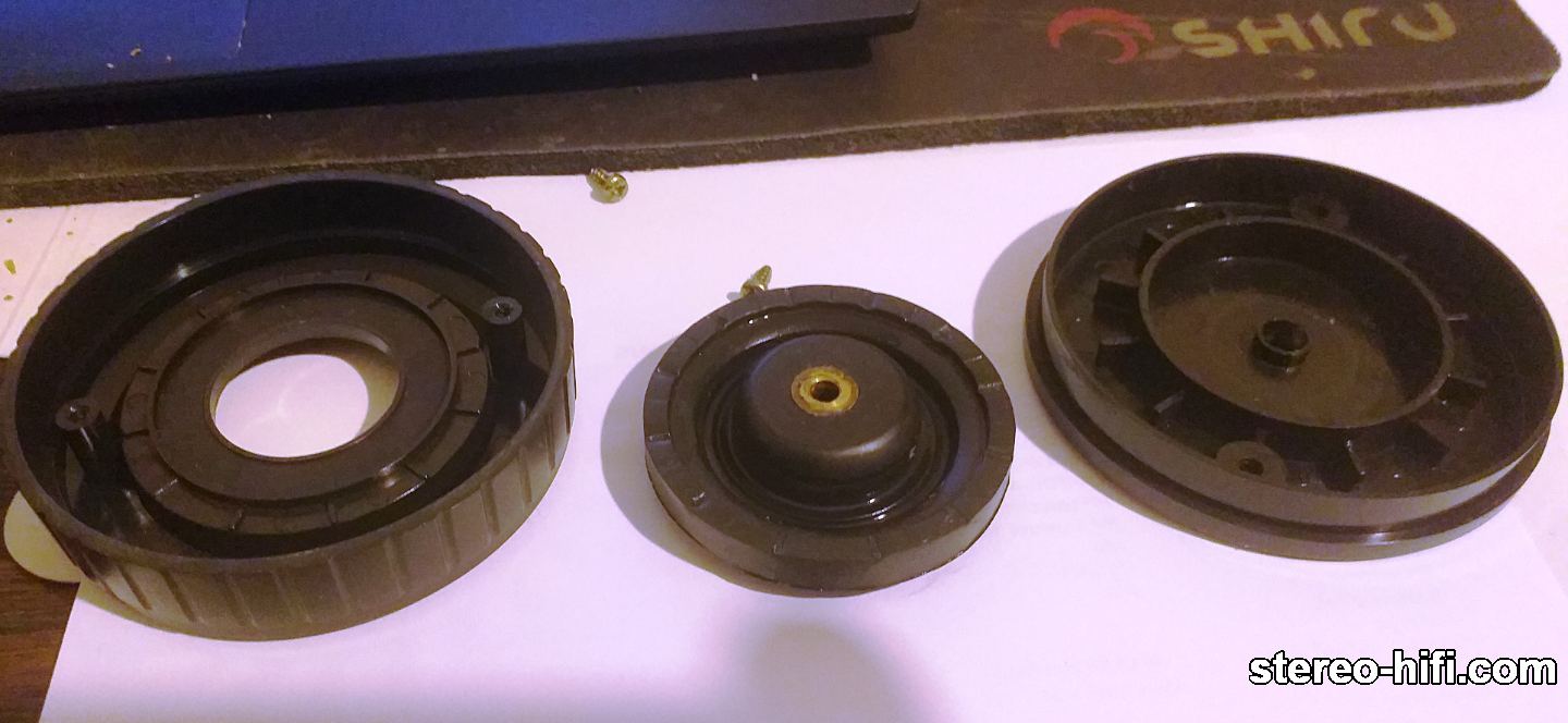

Źródło kłopotów to ta czarna zębatka, tu już wydrukowana zamienna.
