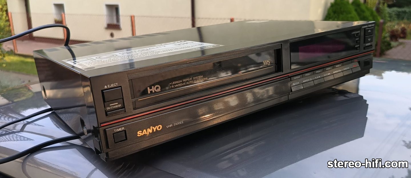

Kowalski Opublikowano 26 Lipca Opublikowano 26 Lipca (edytowane) Sanyo VHR-3100E Jeszcze go nie mam fizycznie. Podobno ten sprzęt za komuny kosztował 350-450 dolarów, podobno całonocne kolejki przed sklepem po komunie i takie tam atrakcje. Edytowane 26 Lipca przez Kowalski

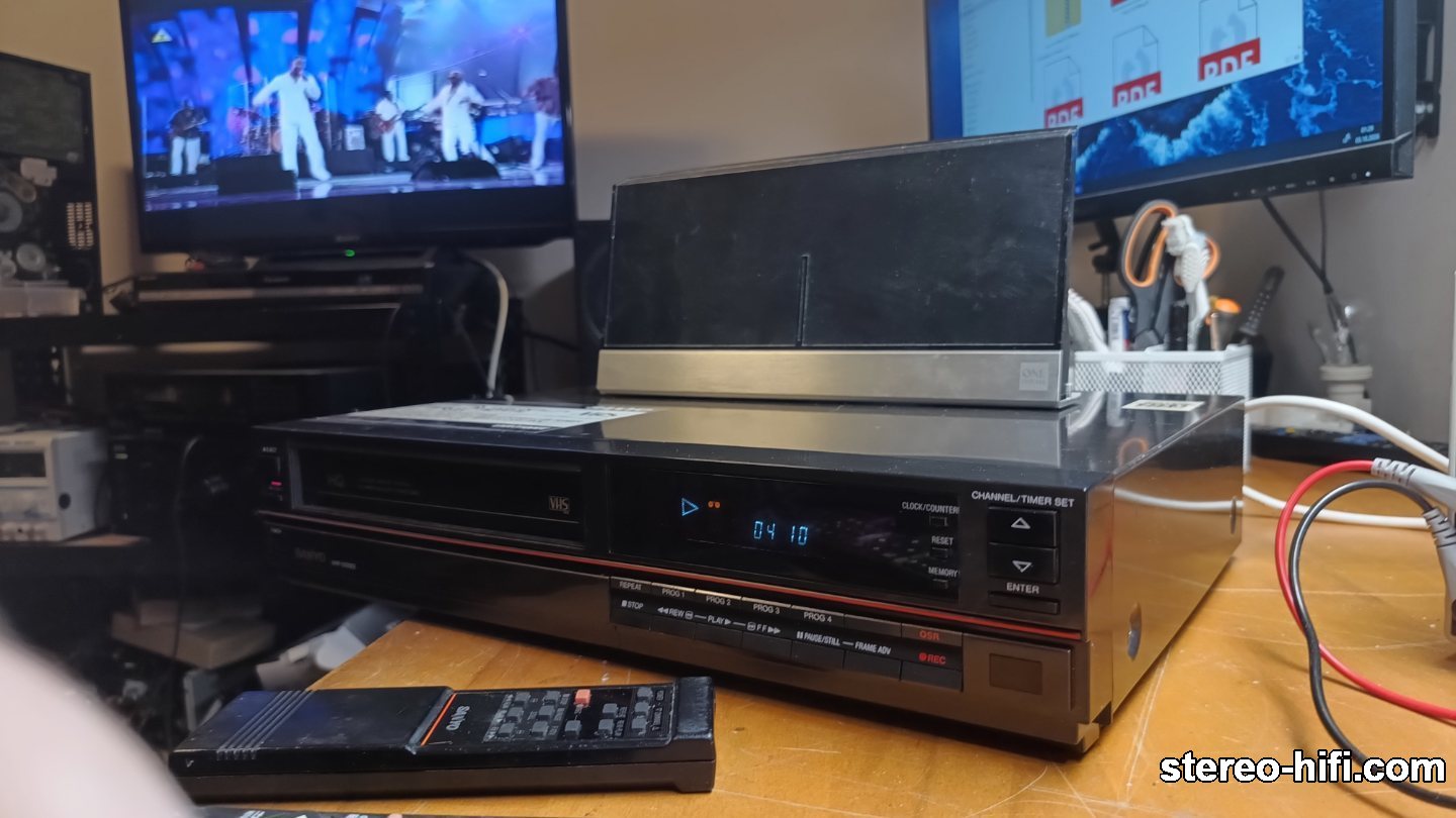

Kowalski Opublikowano 29 Lipca Autor Opublikowano 29 Lipca Już mam tego Sanyo 3100. Nie ciągnie taśmy, tzn przy play działa to, które odpowiada za podawanie/odwijanie, więc taśma wyjeżdża do środka. Przewijanie nie działa. Wg rozpoznania specjalisty z przeszłości wymaga wymiany rolki dociskowej. Nie wiem jak rozpoznać zużytą rolkę bez pracy w urządzeniu, bo wygląda normalnie. Natomiast jeden pasek zwisa wyraźnie. Ważniejsze, że sekcja zasilania grzeje się do 120 stopni, więc trzeba założyć nowy temat, chyba w dziale sprzęt inny.
Krecik Opublikowano 29 Lipca Opublikowano 29 Lipca 1 godzinę temu, Kowalski napisał(a): Ważniejsze, że sekcja zasilania grzeje się do 120 stopni, więc trzeba założyć nowy temat, chyba w dziale sprzęt inny. Na mokry palec mierzyłeś? Może być tylko sprawka elektrolitu, ale może też być coś grubszego. 3100 ma dość skomplikowany zasilacz, oparty na wyspecjalizowanych podzespołach półprzewodnikowych. Jakieś takie powinienem mieć w magazynie. Rolka to tak jak napisałem - nie upatrywałbym tu jakiegoś koszmarnego problemu. Pasek pewnie da się kupić jako zamiennik oryginału lub dobrać coś w lepszej jakości z bieżącej produkcji sprawdzonych wytwórców. Czy ów specjalista z przeszłości wspomniał coś o smarowaniu łożysk capstanu? To krytyczne miejsce każdego VHS-a. Magnetofonów nie inaczej.
