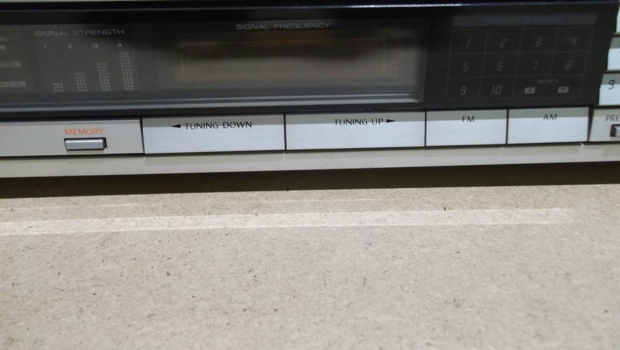

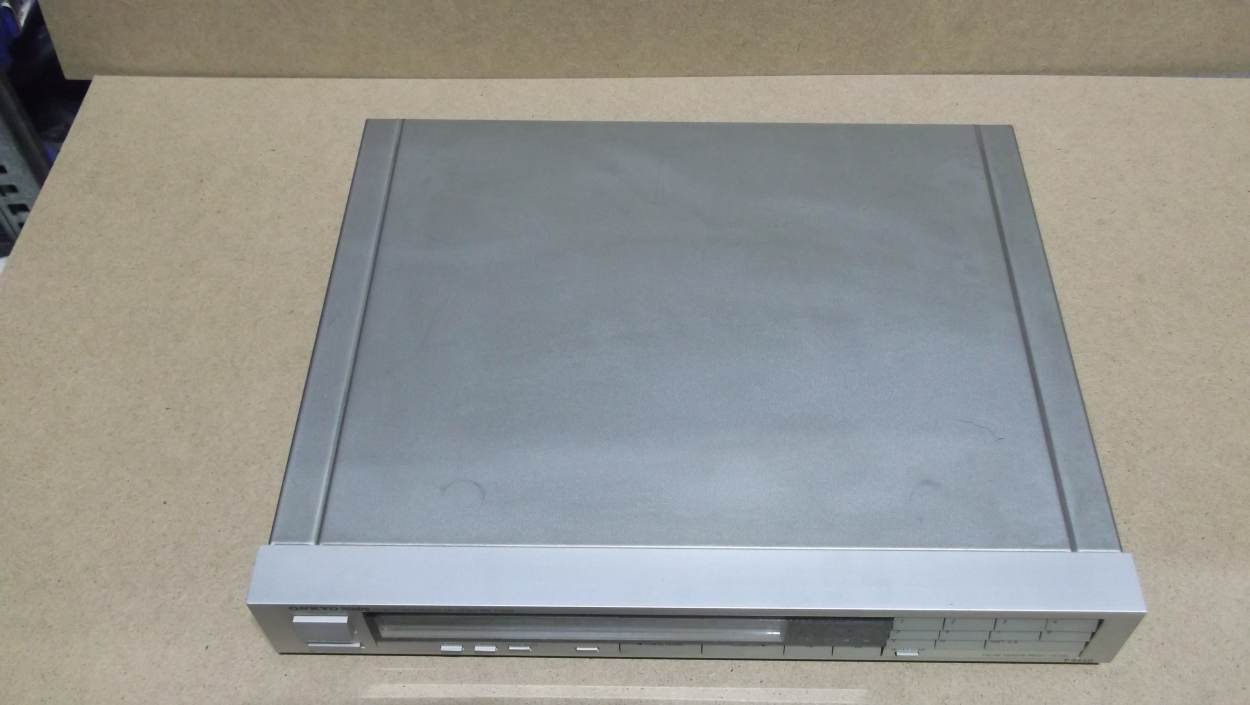

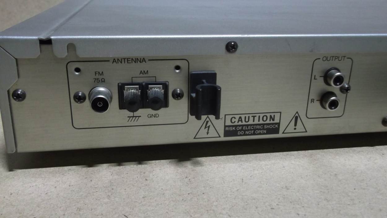

Zakupiłem takie oto radyjko. Prezentuje się jak dla mnie przepięknie :)  Niestety jakość odbioru jest bardzo zła :( Jako anteny używam kablówki. W taki sposób przed laty podłączałem tunery w palikowych wieżach i było znacznie lepiej niż tutaj.Lepiej niż jak podłączyłem do nich anteny.  Nie sądziłem że nawet niski (chyba)model Onkyo może odbierać tak słabo. Szumy(duże) są nawet przy stacjach których nadajniki są 15 kilometrów dalej.
Może lepszej anteny potrzebuje? Ale jakiej? Zawsze myślałem że kabel koncentryczny podłączony do gniazda kablówki to mocniejszy sygnał niż da antena ze wzmacniaczem. Może się mylę?

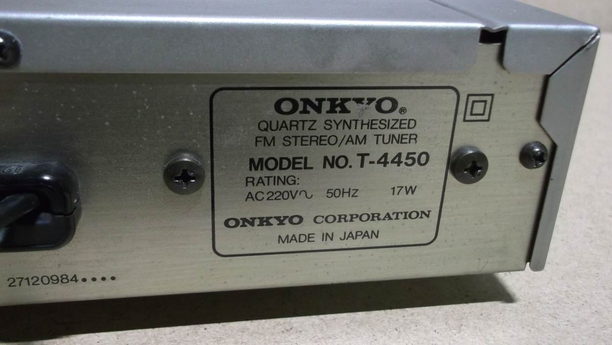

Poprawiłem nazwę tematu bo Omkyo Integra zabrzmiało co najmniej dziwnie. Ze zdjęć nie można przeczytać jaki to model, ale chyba nie pomyliłem się bo wygląda to na Onkyo Integra T-4450. Jeśli jest inaczej to proszę poprawić. Jeśli będzie możliwość to warto uzupełnić pierwszy post o dane techniczne (w sieci pewnie są) a jak jest możliwośc to warto upnąć zdjęcie w rozdziałce powyżej 1200 pikseli (śmiało można ładować prosto z aparatu).
Co do sygnału. Cczęsty problem to nie zbyt słaby a zbyt mocny sygnał w sieciach kablowych. Lepiej więc sprawdzić jak ten tuner będzie grał na normalnej antenie albo chociażby na kilkumetrowej długości drucie.
Byłem pewien że wszystko dobrze napisałem. Model właściwy i dodam że nie ma info o dokładnych parametrach o nim w sieci.  Jedyna co wiadomo to to że to model z 1987 roku i że jest to prawdopodobnie europejska wersja modelu  T-4150, Specyfikacja powyższego prezentuje się następująco.
Type: Mono/Stereo Tuner
Tuning Bands: FM, MW
Tuning Scale: Digital
FM Tuning Range: 87.9 to 107.9 MHz
MW Tuning Range: 530 to 1620 kHz
Sensitivity: 0.9uV (FM), 25uV (MW)
Signal to Noise Ratio: 73dB (FM), 40dB (MW)
Distortion: 0.2% (FM), 0.8% (MW)
Selectivity: 60dB (FM)
Frequency response: 30Hz to 15kHz (FM)
Output: 600mV (FM), 150mV (MW)
Dimensions: 435 x 72 x 368mm
Weight: 3.7kg
